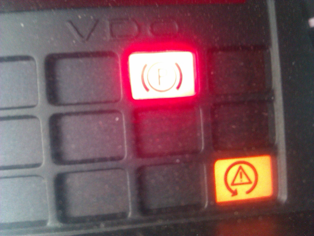

ivorturb12 - 23.11.09 14:12
ei leidnud ühe märgi tähendust mille tähendust läheks vaja.
Nimelt on kollane kolmnurk ja siis kolmnurga keskel on ring. ning omakorda kolmnurga ja keskimise ringi vahel läheb väike osa kahelt poolt veel
punktiiriga(ka hakkab ringi kuju nagu minema vms´). tean et seletus mega halb,aga loodan et arusaadav kellegile.

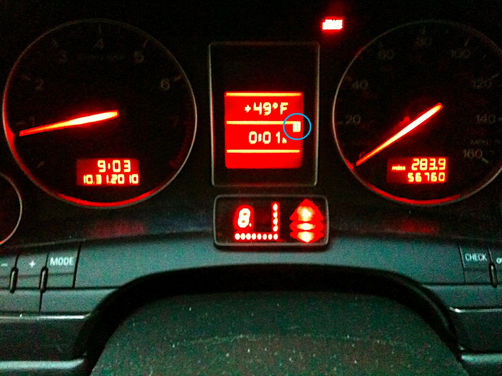

Siim89 - 12.08.10 21:12
Enda A6 C5l põleb bensutuli täiesti tühja kohe pealt. Tean et paak peaaegu silmini täis, aga ikka hoiatab et kohe otsas ja tuleks tankima minna.
Seier ka näitab vildakalt, Viskab mingi 10% võrra vasakule paremale paagi hetkeseisu arvestades.
Kogemusi kellelgi sellise jamaga?
Samuti läheb vahest Hüdraulikavea pilt ees põlema ja piiksuma ja aegajalt koos sellega ka ABSi hoiatustuli spidomeetril. Kui keegi oskab midagi öelda,
siis oleksin väga tänulik!

hunt_1 - 01.12.10 09:34
Tsitaat: |
Algselt postitas: Taavi
Hüdraulikasüsteemi rikked:
1) Pidurivedeliku tase alla normi.
2) Hüdraulikaõli tase alla normi. (roolivõimu õli)
3) Hüdraulikasüsteemi surve liiga madal.
Hakkab ära tüütama, et iga teine teeb teema, et mida (!) tähendab. Seletusi täiendan ka lähiajal. |
Siit teemast on tulnud välja, et C4 kuni 94a on lisaks veel:
4) esipiduriklotsid
Sai siis diagnostiku juures aega broneeritud ja tema väitel ei ole piduriklotsid selle märgi all.
Vaid kuvab kollast:
Minu masinal sellist pesa ei ole.
Olen proovinud esimeste piduriklotside juhtmeid kokku ja lahti ühendada, aga tuli ei kustu.
Kas kulunud klots katkestab ühenduse või loob selle?
Üks väidab ühte teine teist.
1.Et tuli ei vilguks tuleb juhtmed kokku ühendada nagu üleval pool kirjas?
Kas on mingi parem koht kui rattakoobas, et välistada ülevamalt poolt puruks kulunud juhtme viga?
Kusagilt plokist vms.
Soovitas vähem foorumit külastada ja manualist lugeda.
Kahjuks leian netist USA/Kanada manuaalid mis ei vasta tegelikusele.
Näiteks panevad käsipiduri selle tule alla, kuid minu masinal eraldi käsipiduri tuli.
Diagnostikasse mineku põhjus on hoopis liiga kõrged pöörded tühikäigul.
Mainisin, et vahest ajab piduripomm vaakumi paigast?(Pidurid töötavad laitmatult)
Väitis, et see hoiatustuli ei oma seost mootori häiritud töötamisega.
2.Kas on seos või ei ole?
Käskis õlitasemeid kontrollida. Need korras.
3.Kas hüdraulika surve andureid on võimalik ise kontrollida või tühistada nende poolt edastatav häire?
Audi 100 2,0 103kw 94a pikad kellad.

Küsimus A4 (b6) display kohta. Kuidas on võimalik muuta sellel lingil
sinises ringis olevat numbrit. Hetkel on seal nr 2 kuid ilmselt on sinna võimalik ka nr 1 saada.
Ette tänades

Selleks on vaja vajutada korra "reset" nupule kojamehe kangil ja kui pikalt "reset" nupule vajutada siis nullib ära. Üks peaks olema viimase sõidu
reisiarvesti ja teine üleüldine.

Tänud, nii ta tõepoolest on.

AUDI A8 D2 KOLLASED VEAD:
1. Eelsüüteküünalde tuluke, see vilgub sõidu ajal ning jääb isegi põlema mõnikord.
2. Käivitades lööb ja jääbki põlema selline tuluke:
Mida need asjad tähendada võiksid? Eelsüüteküünlad läbi?
Mida see teine kollane tuluke tähendab?
Diisel meeletult tossab, auto ümbrus haiseb imelikult, minek ka kesine.

Aru hästi ei saa, aga tunduks nagu ESP tuluke olema see kollane, ehk siis nagu oleks maas. Pead ei anna et tõtt räägin, aga minuarust oli ta sarnane.

Ei tohiks olla, kuna ESP pole nupust antud masinal välja lülitatud.
Tegelikult veojõukontroll on igal auto margil erinev-kellel nool, kellel auto pilt nö kõverate joonte peal, kes lihtsalt vilgutab mingit kollast
tulukest, kes mingit kollast kolmetähelist lühendit jne jne.
ahartsi - 02.08.11 18:27
See on ESP märgutuli.
1. Vilgub sõidu ajal, kui ESP viib läbi reguleerimistoiminguid.
2. Süüte siiselülitamisel süttib umbes kaheks sekundiks funktsioonikontrolliks.
3. Süttib ESP tõrke korral.
4. Süttib, kui aku oli lahti ühendatu (peale mõnesaja meetri läbimist kustub).
5. Põleb, kui ESP on välja lülitatud.
6. Süttib aga ka ABS-i tõrke korral, sest ESP töötab koos ABS-iga.

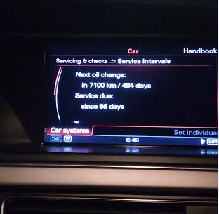

Nagu pildil kirjas siis õlitaseme anduri viga. Hakkab teine vist sul otsad andma, kui seda pidevalt viskama hakkab.
TriKa3 - 06.12.12 17:21
Kahtlustasin ka andurit, kinnituseks küsisin ka targematelt. Piisab siis lihtsalt õlitaseme anduri vahetamisest, et seda enam ei viskaks ette? Ühest
autoteenindusest pakuti seda varianti, et kuna Service'i intervall on kustutamata, et ehk sellepärast viskas seda märki, aga see tundub kuidagi
ebaloogiline..

Täna vahetasin akut panin kella õigeks ja hakkas keberniit pihta. Hakkasin sõitma ja piiksub kollane km/h tuluke kus all paremas nurgas veel nr 2.
Olen kõik otsinud läbi lugenud, kallikese juures kõik läbi proovinud ja ei midagi. Räägitakse igasugu variante. Vajuta paremat nii ja vasakut naa.
Siis ilmub km/h number ühega üleval vasakus nurgas. Siis ei piuksu enam kumbki aga esimene variant jääb vilkuma. Enne seda jama ei olnud. Kas kella
seadistamine võis tõesti selle nii keeruliseks ajada? Ühesõnaga kopp on ees juba. Äkki keegi oskab täpsemaid juhiseid anda, ma ei taha seda tulukest
näha ja piiksumist enam kuulda. Või ma olen tõesti nii uhuu, et nendest selgitustest siin aru ei saa.
Kallimaks on A6 C5 1998a. Tuttaval sama aga aasta 2002. Proovisime mõlemaid kõrvuti aga mitte tattigi.
Kui keegi asjapulk Jõhvis nõus aitama on, teen sikspäki!

Ei oska aidata, aga tegemist peaks olema mingisuguse kiiruse meeldetuletusega. Et annab märku kui sõidad mingisest kiirusest kiiremini/aeglasemalt.
Kusagil foorumis isegi selle kohta mingi jutt silma jäänud. Proovi sõidu ajal neid nuppe näppida, ehk siis salvestub uus kiirus vms.

Jonn ja üha süvenev huvi kandis vilja. Seletan siis ise ka kuidas piiksumisest lahti sain.
1) Keera süüde välja
2) Kella õigeks paneku nuppu vajuta kaks korda. Teise korra ajal hoia nuppu all kuni tuleb kompuutrisse vastav märguanne=tuluke. Minul oli selleks 20
km/h
3) Selleks, et panna vastav piirkiirus millal märku annab, tuleb vajutada kompuutri lehitsemise nuppu +/-. Miinimum 10 km/h ja müstiline maksimum 360
km/h
4) Seejärel keera süüde sisse, käivita ja talla. Panin endale 110 km/h ja toimis.
5) Kui ei taha vastava funktsiooni toimimist korda sama toimingut aga +/- asemel hoia all kompuutri RESET nuppu. Ekraanile ilmub km/h kollase ringi
sees, mis on läbi kriipsutatud.
Loodan, et on abiks teistele edaspidiseks. Nüüd rahus teleka ette õlut libistama.

Huvi pärast proovisin oma C4-jal, et mis siis saab kui seda vasakpoolset nuppu sedasi alla vajutada. Autochecki tuleb number 63. Kompuutri nuppudega
ei saa midagi teha. Võimalik, et mul polegi seda kiirusehoiatust peal. Mis see nr 63 seal tähendaa võib?
Teine asi mis huvitama hakkas on see, et parempoolne nupp, millest saab alumise odomeetri nullida kui see nupp alla vajutada. Seda saab ka välja
tõmmata. Mis eesmärk sellel on?

Esimene number näitab silindrite arvu, ehk sinul siis 6, teine number näitab seda, millisele keelele autocheck on seadistatud
1- saksa, diisel
2- USA, bensiin
3- muu maailm, bensiin
4- saksa, diisel
5- usa, diisel
6- muu maailm, diisel

Service due: since 66 days. Kas see tähendab, et hooldus on tehtud 66 päeva tagasi või et hoolduse oleks pidanud tegema 66 päeva tagasi?

Teine variant peaks õige olema. Tehtud hooldust ta ei näita ja kui 66 päeva hoolduseni oleks in ees. Vist!!! Tegu vist 3G+ vb on seal miskit muudetud
võrreldes varasematega aga ei usu.

Mida tähendab A8 D2 pre-faceliftil armatuuris kelladeplokis punane tuluke, kuhu on kirjutatud CAT ?

Süütepooli või lamda viga peaks see tuli näitama.
