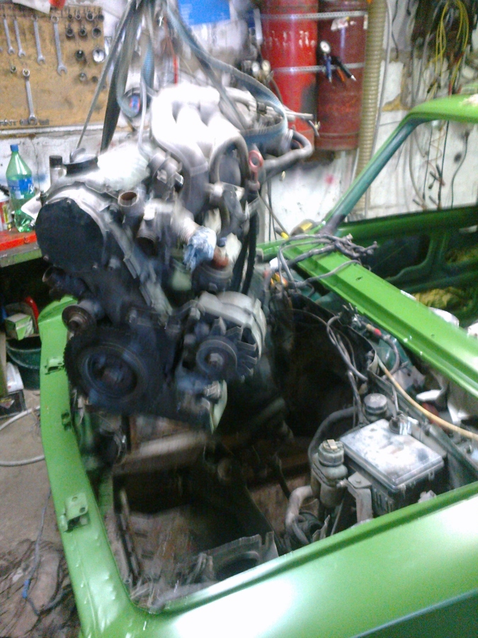

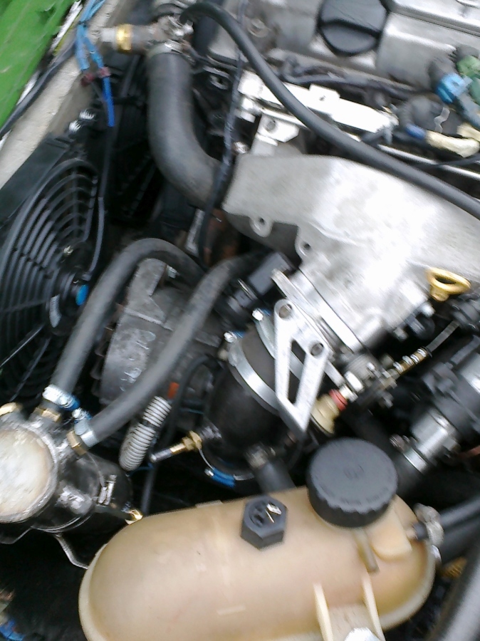

Ma pole kindel kas on õige just siia foorumisse oma kopika teema teha, paaril korral on mulle selgelt mõista antud, et tuleb teha muidu abi pole loota edasises ehituses. Ostetud sai see lada 4a tagasi nagu ikka lõbusõiduks millest on muidugi saanud korralik projekt minu jaoks. Algus aastatel sai see auto oma lisa hobujõud bmw 2.0 mootorist, aasta hiljem aga juba 2.5l 125kw mootorilt. Nagu ikka süües kasvas isu sai hakatud mõtlema millelegi veel võimsama mootori peale. Mõtlesin osta Nissan 200sx ja siis tehnika ümber tõsta. Sai siis aga sõbra s4 kapoti alune mõõdulindiga üle mõõdetud ja otsustatud, küll ma ära mahutan selle tehnika lada peale. Eelnevalt bmw rida 6 mahutamiseks juba tule müür ja kasti tunnel kõik ümber tehtud juba. Peale mootori ja sinna kuuluvaga sai siinsamas foorumis ülejäänud s4 maha müüdud,suht minev kaup oli teine. Nähes s4 kasti suurust siis juba peaaegu loobumis mõtted peas. Õnneks sai kasti suuruse mure lahendatud vaheplaadi ja bmw 3.5l manuaal kastiga. Tagasilla mure hetkel veel peab sai lahendatud volvo240 tehnikaga. Seda audi tehnikat kopika peale olen toppinud ehitanud üle aasta aja ja alles nüüd tundub et asi toimib nii nagu peab. Küll algul paukkus, polnud rõhku jne jne. Nagu eelnevaltki mainisin, süües kasvab isu.
Nimelt tahaks strokerit ehitada ja hirmsasti oleks abi vaja.
Diisli plokk koos vändaga olemas.
Kust mis mida saab osta ja mis hinnaga.

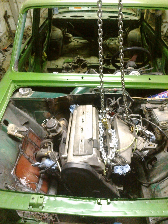

Panen ühe vana pildi enamvähem eest vaates,siin on näha kui palju ta mul kaldu on sisselaske kolde poole.
http://static2.fotoalbum.ee/fotoalbum/434/256/01086280873c302.jpg
postitati 03.06.15 17:18 Tsiteeri
Ma sain esiti aru, et mootor on kaldu sisselaske poole, pildi järgi on mootor lihtsalt natuke vähem väljalaske poole kaldu kui tehasest :)
Rax
Registreerunud 04.06.03
postitati 03.06.15 17:49 Tsiteeri
Ikka sisselaske poole on kaldu, mistõttu õlivarras näitab rohkem kui reaalselt õli mootoris on. Samuti on mootori esiosa kõrgemal mootori tagaosast. Raske öelda kas selle tõttu võis saale ringi käia.
