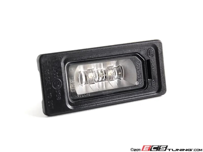

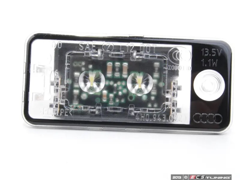

Mida sa ise ajad? Need ei ole ju A5-e omad! Need on kruvidega, 2012a A5-el ei ole ühtki kruvi!
2012a A5 kasutab: 4G0943021 (mis tootekoodi alusel on C7 jaoks loodud).
https://www.upload.ee/thumb/11048300/4G0943021.jpg
Sul on seal ilmselt: 4H0943021 ja 4H0943022 (mis tootekoodi alusel on D4 jaoks loodud). Mida juhuslikult kasutati ka 2012a A5 CABRIOLETIL.
https://www.upload.ee/thumb/11048301/4H0943022.jpg

Ebay on küll viimane koht, kust mingeid sobivusi vaadata. Vaata ETKA'st: 4G0943021
Audi A5CO Audi A5/S5 Coupe/Sportback 2012 2013 2014 2015 2016
4H0943021
Audi A5CA Audi A5/S5 Cabriolet 2012 2013 2014 2015 2016
Alla 2012a olid üldse halogeenid ainult. Selle asemel, et siin vaielda, vaata mis koodiga antud jupid olid ja on selge.
