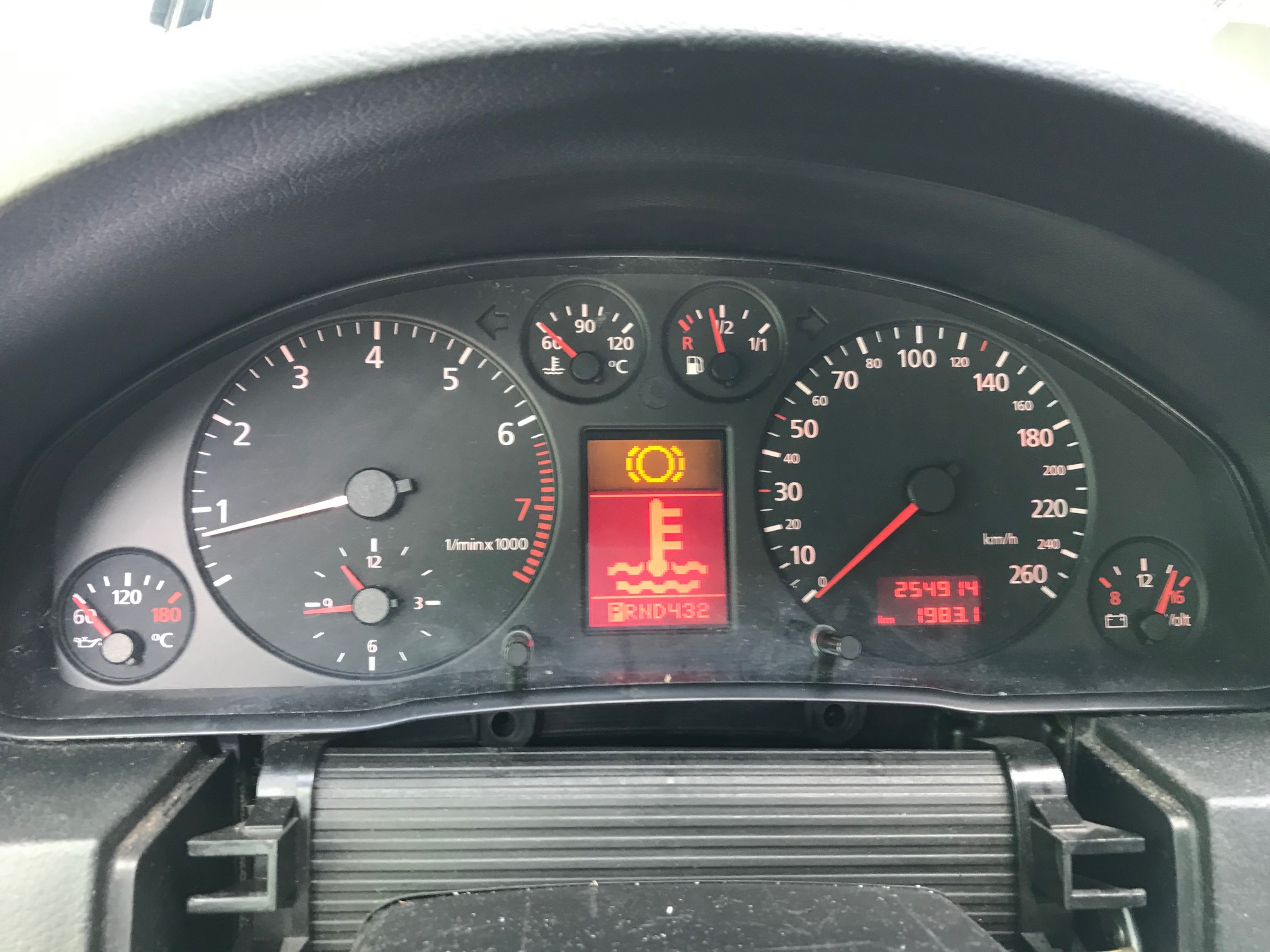

Tere,
Autoks Audi a6 c5 98a 2.8quattro.
Nimelt põleb armatuuris piduri ja jahutusvedeliku temp tuled.
https://www.upload.ee/thumb/10478361/IMG_5609.jpg
Veakoodid järgmised:
1 Fault Found
00526 - Brake Light Switch-F
27-00 - Implausible Signal
1 Fault Found
01039 - Coolant Temperature Sensor (G2)
30-10 - Open or Short to Plus - Intermittent
Vahetasin nii pidurianduri kui ka jahutusvedeliku temp sensori ära. (kaabliga vaadates näitab kui pidurit vajutan ning pidurituled lähevad ka põlema ning armatuuris jahutustemperatuuri näitab/ sama ka kaabliga vaadates, temperatuuri näitab)
Piilusin ka näidikupaneeli taha ning seal ka mingid huvitavad juhtmed kuidagi omamoodi ühendatud.
postitati 14.09.19 09:54 Tsiteeri
Esimene on klotsituli ja teine paisupaagi andur ma pakuks või tase madal.

postitati 15.09.19 14:17 Tsiteeri
Jep, klotsituli ja paisupaagi andur.
Tänud!
Lisaks veel, et juhtmevärk seal seetõttu segane kuna mingihetk uuem kompuutriga näidikupaneel pandud.
postitati 16.09.19 05:16 Tsiteeri
Algselt postitas: walkman
Pildil olev kellaplokk on C5 kerel kõige vanema generatsiooni oma ja vastab 98a autole.

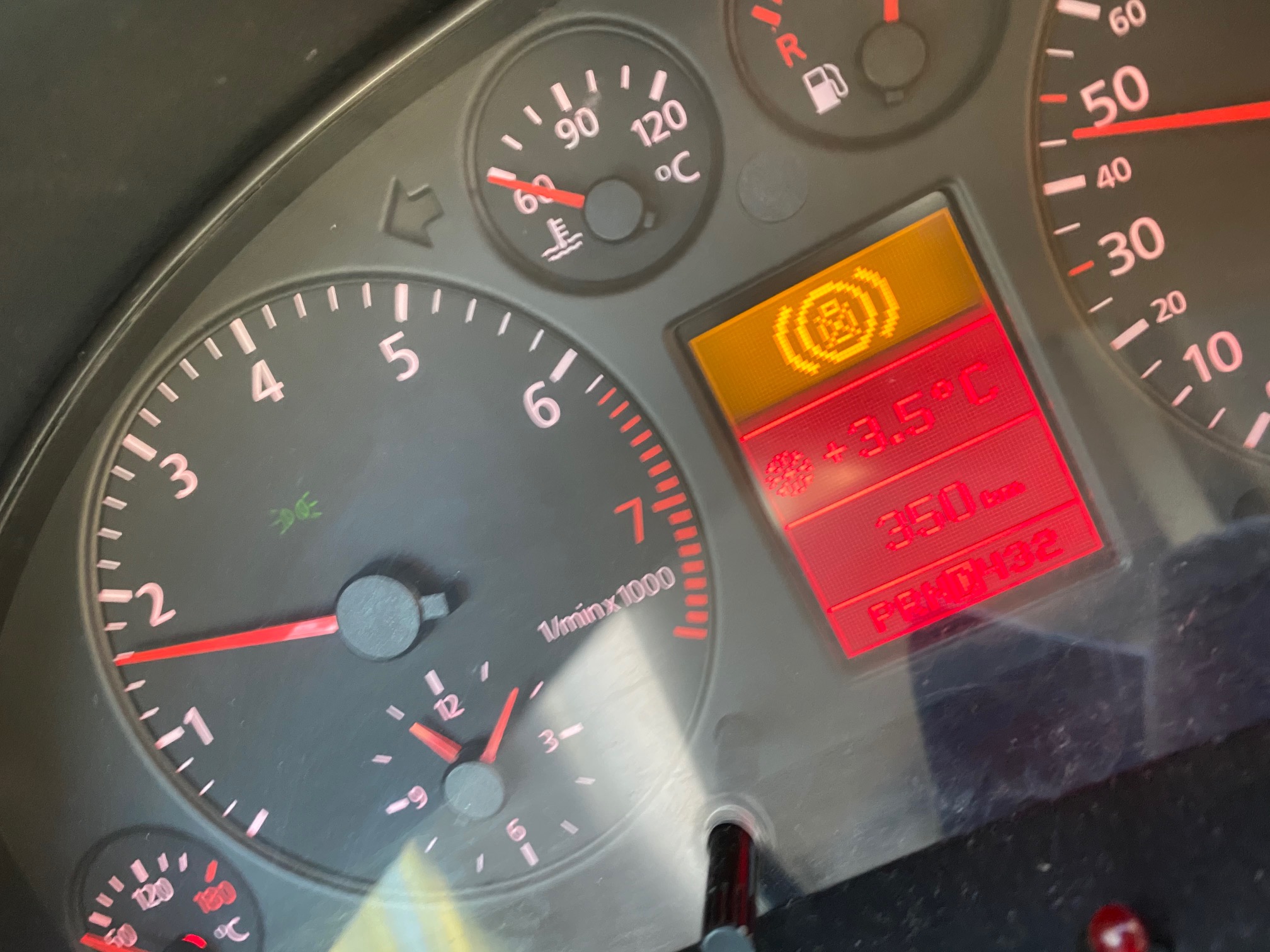

Üks mure on veel hakanud kimbutama. Eeldan, et see on piduritule pirni hoiatus ?
Pirnid vahetatud, ka sellel 3ndal piduritulel. Piduritule lüliti ise on 2 juhtmega.
https://www.upload.ee/thumb/11309418/IMG_6533.jpg
Pidurituled kõik töötavad kui vajutada.
sigaelmar
Registreerunud 25.08.07
postitati 22.03.20 06:23 Tsiteeri
On kõik lambid õigete vattidega ka?
walkman
Registreerunud 25.01.06
Auto: Audi S8 D2
postitati 22.03.20 07:12 Tsiteeri
Algselt postitas: sigaelmar
Võiks justkui olla.
Pidurituled: 21/5W
3nda piduri omad: 2,3W
-e-
Vist peaks maanduse ühendused üle vaatama ?
