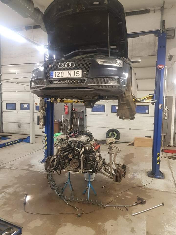

Ei pääsenud ka see auto kattide lagunemisest. Ühel hommikul käima pannes oli hääl eriti rõske. Esimene mõte oli kohe, et äkki katti vargad midagi saagimas käinud seal all :D Kuid umbes 20-30 sekundit hiljem jäi uuesti vaikseks ning sai sõitma minna. Peagi hakkas põlema ka mootorituli ning bank 1 tagumine lambda andis viga. Torujupiga kati pihta koputades oli selge, et tühi mis tühi.

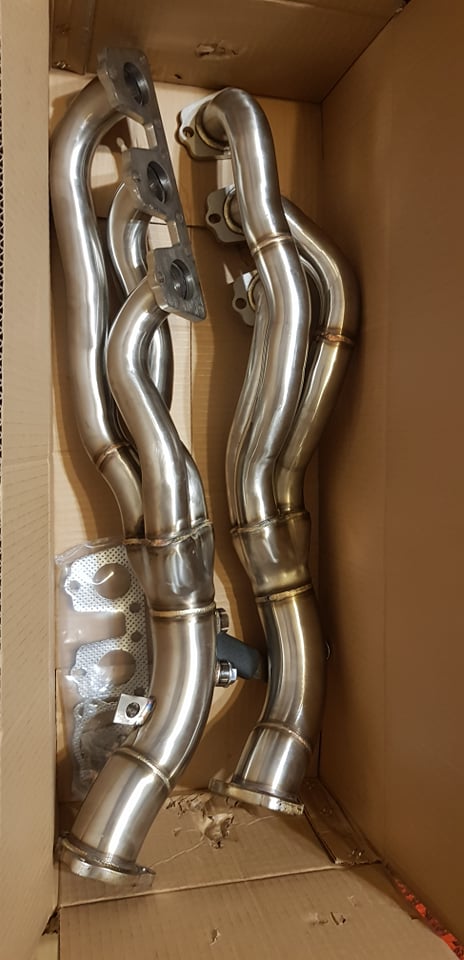

Sai asutud uurima võimalusi downpipede ehituseks. Edasi läks auto esialgu custom downpipede ehitusse, aga aastad on teinud oma töö ning tikud kolde ja kati vahelt murdusid järjest naks ja naks. Sealt edasi paistis ainsaks lahenduseks mootori eemaldus, sest muud moodi neid koldeid kere vahelt keermete parandamiseks kätte poleks saanud. Googlit uurides tulid lagedale aga torukolded. Hinnad olid väga seinast seina - alates 200eur kuni 2400eur. Võrreldes neid olematu suurusega stock kolletega, tundus loogiline see olukord lahendada sellise upgradega.
Pilte, tootjaid ning tarnekiirust uurides ja silmas pidades said valituks ühed ebays müügis olevad:
https://www.upload.ee/thumb/12598071/129107586_184057986730276_4298024216437949699_n.jpg
Need tihendid mis kaasas olid asendusid elringi ja victor reinz plekktihenditega, sest need mummulised kipuvad vahelt ära pudenema.
Täna jäi siis mootor maha ning auto tõusis lendu:

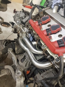

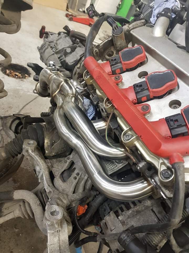

Ja üks kolle juba prooviks küljes:
https://www.upload.ee/thumb/12598090/129359910_1538686662986715_1383739270145455584_n.jpg

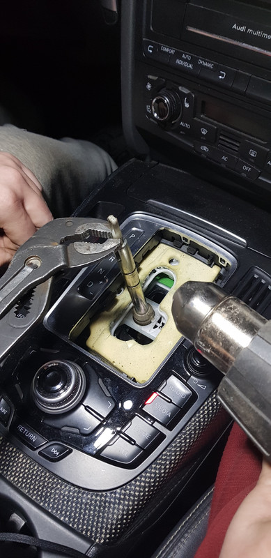

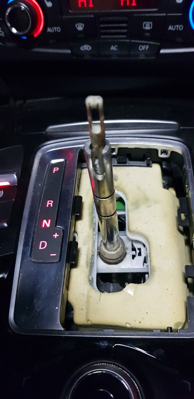

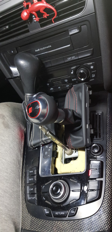

Algusest saati on jubedalt häirinud see käigukangi pea, mis on väliselt sama nagu mingi 95 aasta B5 oleks :D Netis pilte sirvides jäi silma vähe ägedam ning tuli välja, et täitsa S4 embleemi ka veel saada ja puha ning originaal osana tellitav. Kang koos nahaga tuli esindusest Audiklubi soodusega 185.40. Ainuke erinevus oli see, et lukusti mehhanism on uuel ja vanal tüübil 90 kraadi nihkes. Selleks tuli pulka soojendada ja jupi kaupa keerata. Umbes 15-20 minutit kulus selleks et rahulikult see ära keerata.
https://i.postimg.cc/rsWRrJBS/20210308-211350.jpg https://i.postimg.cc/VLK0bdTZ/20210308-212312.jpg
https://i.postimg.cc/439YMw3j/20210308-213907.jpg https://i.postimg.cc/zvJ3yrk1/159620099-3842229399204227-2805476093581794195-n.png
Järgmisena plaanis veel pedaalide katted uuendada ning spido korpusega on ka üks mõte.
Odomeetril ka juba 244 tuhat ette kerinud ehk siis 22 tuhat sõidetud 1,5 aastaga.
