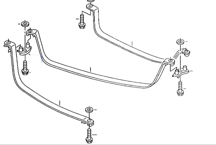

Pöördun siia foorumlaste poole et paagi kinnitused tuleb ära vahetada.
Nagu ikka pöördusin Forsi poole, sealt vastati seekord et neid osasid pole enam saada ning nemad sellest tööd ei teosta. Foorumi otsingus ei tulnud ka midagi välja.
Arvan siinsetest kasutajatest keegi varemgi sellise probleemiga maadelnud, mis teen nüüd?
Midagi pakutakse siin.
https://allcar.ee/kaup.php?m1=27&c1=13&c3=20184&m2=0&f1=-13&fa=0&fk=0&pos=1&tid=7764225
https://intercars24.ee/tooted/E18B8C-blic-kutusepaagi-kinnitus-1000-25-016010p&gru=A~7017000~1574
Aga kuidas need sinna kinnituvad? Kui 1 murdus kolmest ära ning arvatavasti teisetki kinnitused olematuks siis roostetanud. Ei ole vist lihtne vahetus, peab paagi maha võtma? vms?
Soovitage kes Tallinnas töö ette võtaks.
Autoks A4 B5 95.
Tänan!!

Hakkab ka teistel B5-tel sama jama kummitama. Mul 2020 alguses üks vitsa kinnitus väsis.
Oligi variant, kas võtta uued, võtta kasutatud või teha ise uued. Tegin ise uued.
Kiirremont oli teise pleki neetimine vitsa külge ja poldiga plekk see plekk kere külge tagasi. Kui see kestis vaid 2 kuud ja samal hetkel murdus ka teine vits.
Tookord lõin käega, kuna need vitsad kas üle mõistuse kallid või kasutatud kujul samamoodi läbi ussitanud.
Kuna materjali oli võtta, kasutasin 2mm mustast metallist latti (2x30mm latt vist oli?), väänasin õige kuju (vana vitsa järgi), otsa auk sisse ja poldiga samasse pesasse kinni. Jooksvalt auto all, ilma paaki kordagi küljest võtmata. Ennem külge panekut krunditud ja värvitud. Nüüdseks 2 aastat selja taga, ei näita mingeid väsimuse märke ja näeb siiani viisakas välja. Juhul kui kolmas murdub, eks tegeleb sellega jooksvalt.
Võiks olla vähe tummisem (3mm), kuid seda enam kodustes tingimustes, nö põlve otsas, ei vääna.
Tagant pääseb normaalselt ligi, kasvõi tungiga autot üles tõstes, kuid esiotsaga on häda, ei taha vahele mahtuda (sillatala vist jäi esiveolisel ette). Kuuskant M8 poltidega on kere küljes kinni.
Ja vitsad ei ole taolised sirged, vaid sujuva kaarega:
https://www.upload.ee/thumb/14032449/B5-vitsad.jpg

Tänan vastamast. Aga kuidas need poldid olid? Tulid keerates välja või...?
Ma pole vaadanud otseselt auto alla ju milline ära murdud kolmest (üks hakkas järgi lohisema), tean et aasta tagasi juba kõik olid sellises seisus et peaks igaksjuhuks nendega tegelema hakkama.
Mina neid vahetama ei hakka, tns kõikjal kaks nädalat järjekord, oleks vaja järgmise nädala lõpus asi korda saada, kasvõi ajutiselt.

Tegin päringu Revali kodulehel ning seni, juba üle nädala pole vastatud. Ma ei ole ise pidevalt Tallinnas et kohale minna, helistama enamka ei hakka. Juba varemalt sinna reaalselt letti minnes 90ndate vanale autole kas oem liistuklambreid, embleeme tellima krimpsutati nina. Ei ole jätnud head muljet see teenindus seal kui arvatavasti pole just mõni aasta vana mudel.
See selleks, Allcar tellitud komplekt jõudis minuni mõne päevaga (oligi viimane komplekt saadaval Eestis), kõige jämemad just polnud, nii 2-3mm paksusega. Aga ei olnud samas ka sirged vitsad ning teeninduses õeldi ka et sobisid suht valutult paika.
Vanad olid nii puded käte vahel sisuliselt pudenesid tükkideks.
