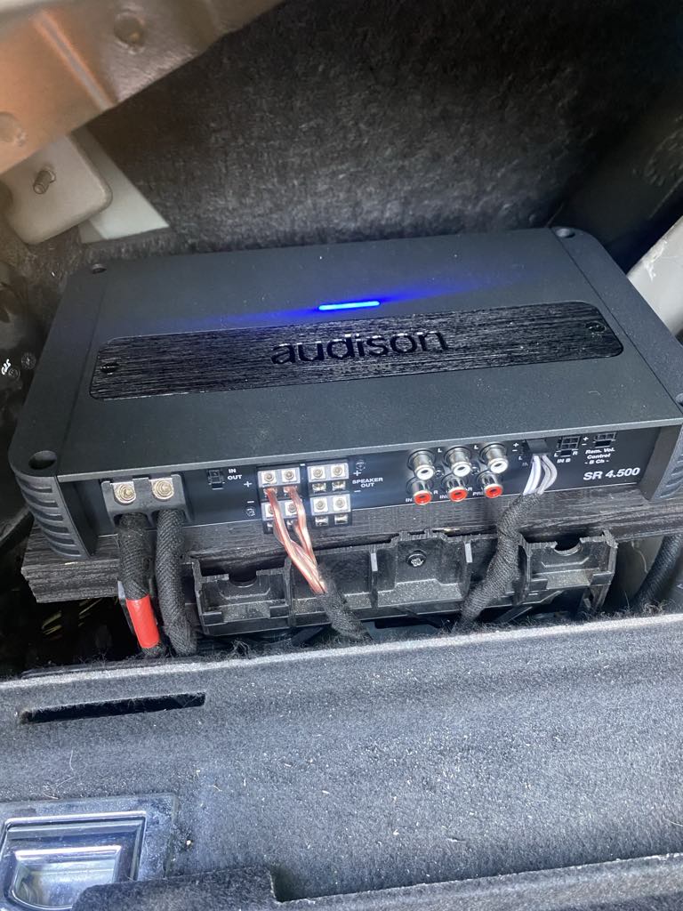

Nüüd pean natuke oma sönu siin sööma.. Juhul kui leidub siit kedagi, kes oskab öelda vöi kust uurida. Nimelt, kui hüpoteetiliselt öeldes plaaniksin uuendada helisüsteemi. Ees asetsevad 2 tweeterit, 1 armatuurkõlar ning 2 bassikõlarit. Kui rääkida kvaliteetsest süsteemist, kas siin vöib öelda, et saakski hakkama seal kuskil tuhande ringis vöi kanduks jutt pigem ikka 3-4 tuhande kanti. Suurem küsimus - kas sellel on üldse mõtet?
Alguseks näiteks?
https://www.ebay.de/itm/275576566917
Saksamaalt saab ka:
https://www.ebay.de/itm/114733039319
Igasuguses sobivuses veendu ise (moodulid jne.). Lihtsalt mõte minu poolt.

Enda tavalise helisüsteemiga (sama, mis sinul) panin võimendi ja subwooferi juurde ja rohkem pole kurtnud, et kehvasti midagi oleks. Kui kvaliteetsemat heli tahad siis bose on väga okei nö tänapäeva muusika jaoks, B&O on kvaliteetsem kindlasti ja surround on hea ja otsida A7 praeguse asemele, kus kumbki neist süsteemidest sees, on tõenäoliselt parem valik kui ainult helisüsteemile 1k+ panna, nii saaksid muid lisasid ka autole juurde.
Vastasel juhul paned kõva raha helisüsteemi alla ja saad paremaks, kuid siis hakkavad muud jamad - võiks ju parem mürasummutus siis olla, ja pakettaknad ka juba, et heli parem oleks jne

Hea mõte! Kaalusin isegi seda varianti, kuid kui selle teega läheksin nõuaks pâris palju sahkerdamist, milles mul endal oskused puuduksid. Näiteks kui pannagi kogu BOSE kupatus, siis tähendaks see lisa 2 kõlarile avade tegemist ustesse just. Ei pea ka, vöib selle lihtsalt olemas olevate kõlaritega välja vahetada ja ka töötaks. Muidu jah, too mõtegi käis läbi.

Tänan mõtete eest, valid points. Algul autot otsides sihtisin just B&O süsteemile, minimaalselt BOSE ning lõpuks, mille otsa sattusin.. ei üht ega teist :D
Just saatsin ka hetk tagasi noortehnik.ee-le enda mõttesoovi ning lisasin lõppu ka selle mõtte, et kui lisadagi vöimendi ning subwoofer, et mis nemad oskaksid kosta. Ning vöib-olla tulevikus kui töesti tarvis midbass kölarid möne vöimsama vastu, sest autos muusikat kuulan ikkagi enamjaolt high-max volumes.

Orig. Bose retrofit saab suht komplitseeritud olema. Kõik plokid süsteemis on komponendi all, Juhtmestiku valmidus on null, Taga vasakul näiteks, kus on Bose võim, peaks olema nii u. 40 pinniga pistik, mida pole, MOST k.a. jne. Tavaline süsteem on hoopis midagi muud. Enne tuleb korralik kodutöö teha, kui reaalselt midagi ette võtta. Parem hoia oma soimareid kindlasti, nagu kevad, tulevate murede jaoks nagu lekked, kast, roolilatt, pihusti(d) jne. Uuri, kas ketivahetusega koos ikka pihustite leekseibid ka tehti. Kui ei siis need kohe kindlasti.

Kogu selle helisüsteemiga ongi rohkem selline variantide avastamine jms. hilisemas faasis kunagi.
